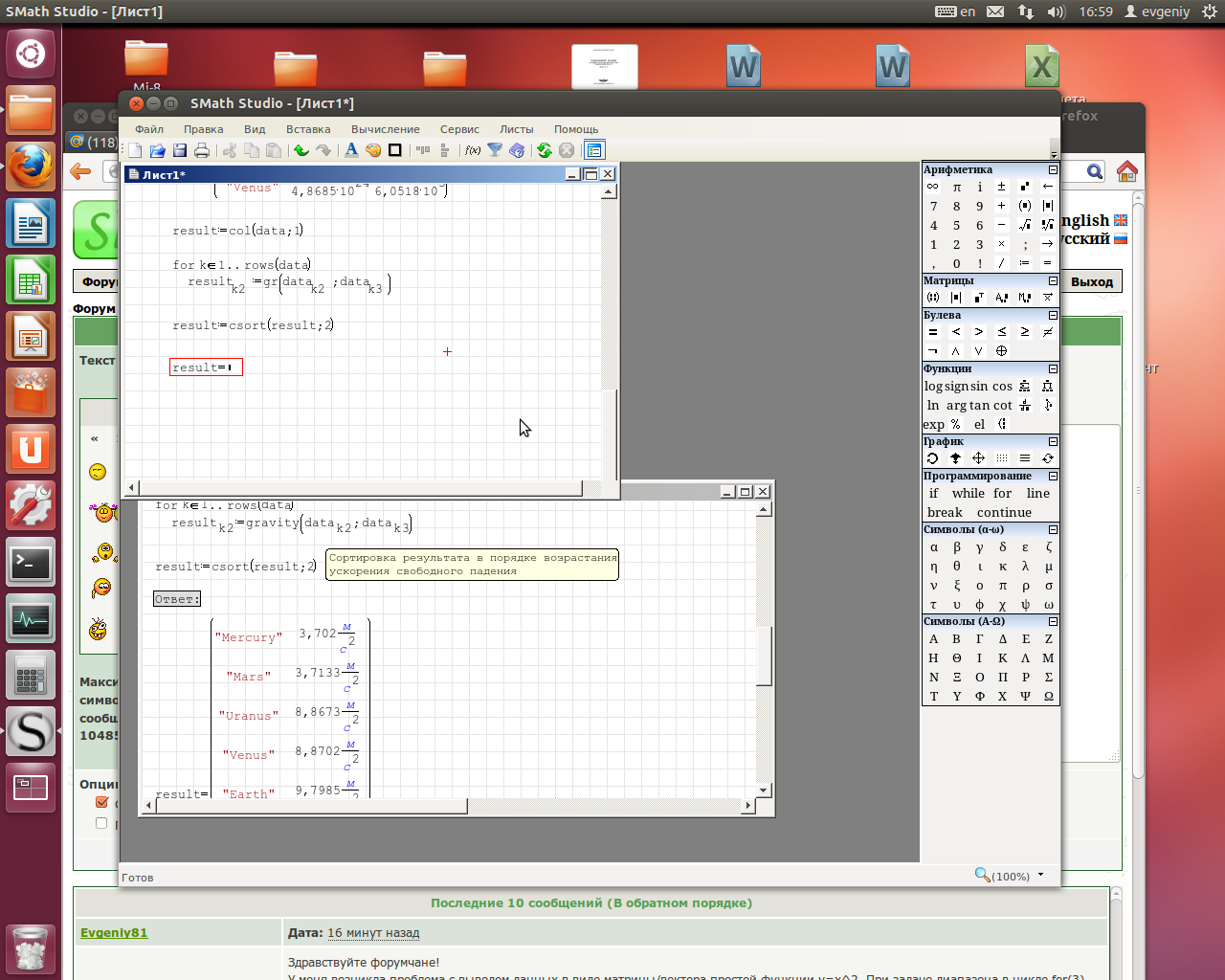

Здравствуйте форумчане!
У меня возникла проблема с выводом данных в виде матрицы/вектора простой функции y=x^2. При задаче диапазона в цикле for(3) происходит суммирование результатов хотя я такого не прописывал. График хочу получить по точкам полученным по результату расчета иначе график рисуется -бесконечности до +бесконечность. Х - задан в виде вектора(матрицы с одним столбцом). Просматривая пример по расчету гравитации никаких ошибок у себя не обнаружил явных. Может кто-нибудь мне пошагово расписать написание программки для расчета, что бы результат расчета выводился в виде вектора?
Спасибо!

Тот пример, что на картинке остался на работе, поэтому прикладываю тот, что набирал дома. Правда результатов расчет в домашнем я вообще не получил.

Добавлю, что работал под Ubuntu через Mono. Шрифт MS не ставил и у меня не работает TAb в программе - если это поможет делу.

А как тодга вводить индекс через функцию el и что бы индекс выглядел как индекс? По сути я хочу получить на выходе вектор (или матрицу с одним столбцом) который можно будет использовать при построении графика. Входные данные также из себя представляют матрицу с одним столбцом. И как я понял переменная, к примеру result и переменная result с индексом I есть разные перемменные? Прикладываю пример который шел с программой по расчету гравитации и то что пытался сделать смотря на выше указанный пример.

Прочитал. Понял как работает el, но не понял как был набран пример GravitationAcceleration там в индексе функция el(3) походу, а как ее туда запихать? Нашел горяую клавишу только для el(2)? Я неправильный пример послал вам
