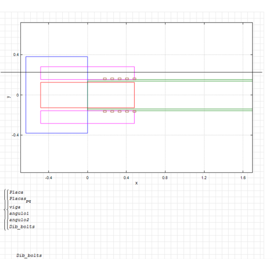

Buenas tardes, necesito ayuda para hacer un bucle de una matriz que me de el dibujo del espaciado de unos pernos.
Se que es complicado entender el programa que les voy a mandar, pero solo deben desactivar todo y hacer esto
Activar la manera 1: Esa forma lo explico un docente muy bueno pero siento que la variable de cada perno se puede programar para que quede dentro de un rango y el mismo vaya variando a partir de ese. Yo no quiero que eso vaya variando a partir de colocarlo uno a uno. ESTA EN COLOR AMARILLO
Despues activar la manera 2 parte 1 y la manera 2 parte 2: Las cosas que están en color naranja y celeste, son las matrices y las ecuaciones que he hecho para que el programa realice el dibujo con las distancias de los pernos. EL PROBLEMA ES QUE HACE EL RECORRIDO DE LA MATRIZ NO IMPORTANDO CUANTOS PERNOS YO LE COLOQUE, SOLO QUE ME LOS DA EN UNA MISMA UBICACIÓN. YO QUIERO QUE LA DISTANCIA L6 sea el rango de valores que yo tengo de k1 a k2.

Hola Jesus
¿Algo como esto?
Dibujo de Pernos_CBG.sm (132.86 KiB) downloaded 1228 time(s).

Era justo lo que estaba buscando.
Muchas Gracias de verdad, eres un genio y te agradezco bastante por tomarte el tiempo de ayudarme.
