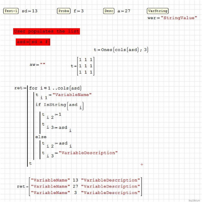

#5 Posted: 2/27/2017 11:27:52 AM
I don't understand the request .
Inst_Colebrook Pipe Data.sm (60.08 KiB) downloaded 1228 time(s).

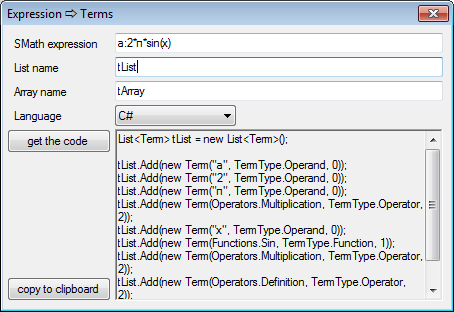

Just for curiosity and without any insight into real plugin-coding: Isn't the programmatic representation of the expressions as required in the script region that what the "Expression -> terms" dialog in the Development tools produces?
Is there a need to change the values for "List name" and "Array name"?

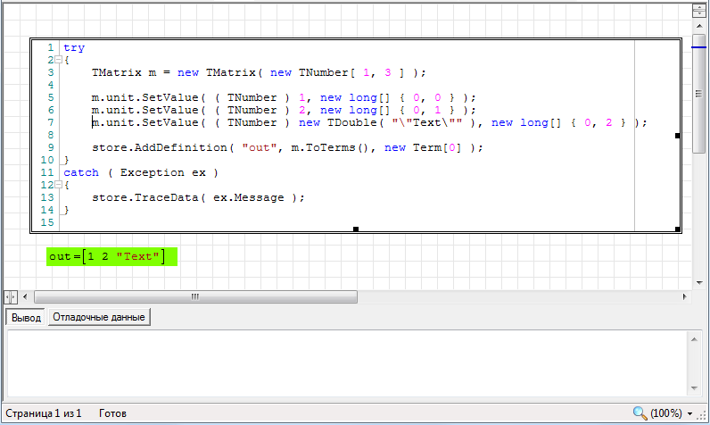

There are several ways how to use Script region.
Example 1.
try
    TMatrix m = new TMatrix( new TNumber[ 1, 3 ] );
    m.unit.SetValue( ( TNumber ) 1, new long[] { 0, 0 } );
    m.unit.SetValue( ( TNumber ) 2, new long[] { 0, 1 } );
    m.unit.SetValue( ( TNumber ) new TDouble( "\"Text\"" ), new long[] { 0, 2 } );
    store.AddDefinition( "out", m.ToTerms(), new Term[0] );
catch ( Exception ex )
    store.TraceData( ex.Message );

To uni
it's great
how do I output the variable in the field Smath Studio - understand

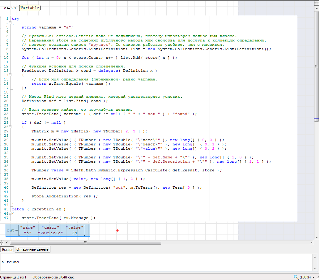

Example 2. How to get definition by name
try
    string varname = "a";
    // System.Collections.Generic пока не подключена, поэтому используем полное имя класса.
    // Переменная store не содержит публичного метода или свойства для доступа к коллекции определений,
    // поэтому создадим список "вручную". Со списком работать удобнее, чем с массивом.
    System.Collections.Generic.List<Definition> list = new System.Collections.Generic.List<Definition>();
    for ( int n = 0; n < store.Count; n++ ) list.Add( store[ n ] );
    // Функция условия для поиска определения.
    Predicate< Definition > cond = delegate( Definition x )
        // Если имя определения (переменной) равно varname.
        return x.Name.Equals( varname );
    // Метод Find ищет первый элемент, который удовлетворяет условию.
    Definition def = list.Find( cond );
    // Если элемент найден, то что-нибудь делаем.
    store.TraceData( varname + ( def != null ? " " : " not " ) + "found" );
    if ( def != null )
        TMatrix m = new TMatrix( new TNumber[ 2, 3 ] );
        m.unit.SetValue( ( TNumber ) new TDouble( "\"name\"" ), new long[] { 0, 0 } );
        m.unit.SetValue( ( TNumber ) new TDouble( "\"descr\"" ), new long[] { 0, 1 } );
        m.unit.SetValue( ( TNumber ) new TDouble( "\"value\"" ), new long[] { 0, 2 } );
        m.unit.SetValue( ( TNumber ) new TDouble( "\"" + def.Name + "\"" ), new long[] { 1, 0 } );
        m.unit.SetValue( ( TNumber ) new TDouble( "\"" + def.Description + "\"" ), new long[] { 1, 1 } );
        TNumber value = SMath.Math.Numeric.Expression.Calculate( def.Result, store );
        m.unit.SetValue( value, new long[] { 1, 2 } );
        Definition res = new Definition( "out", m.ToTerms(), new Term[ 0 ] );
        store.AddDefinition( res );
