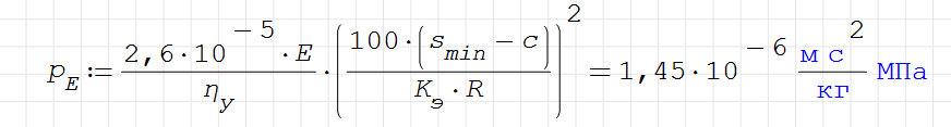

проблема - делаю расчет, и ответ получается вместо единицы измерения МПа получается в ответе 1,45 *10^-6мс^2/кг МПа как исправить - Messages

Здравствуйте, Павел.
В вашей формуле, насколько я понимаю, не используются единицы измерения. Соответственно, в такую формулу нельзя просто взять и добавить желаемую единицу измерения в конце, т.к. это будет математически некорректно.
Например:
Могу порекомендовать два варианта решения проблемы:
  1. Использовать единицы измерения в самой формуле или переменных, используемых в этой формуле - тогда итоговая единица измерения будет вычислена автоматически.

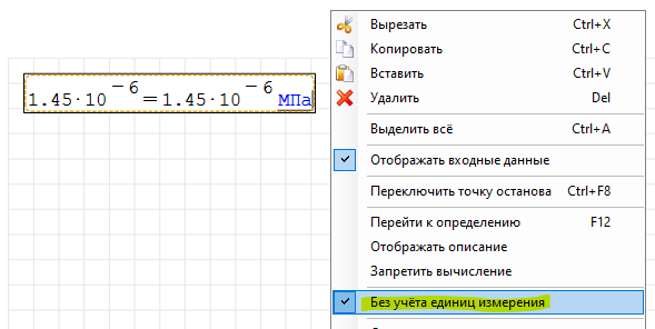

  2. В контекстном меню этой формулы выбрать "Без учёта единиц измерения", чтобы программа не требовала сопоставления итоговых и желаемых единиц измерения:

Андрей, спасибо за обратную связь, нашел проблему 1 переменной не было присвоена единица измерения.
