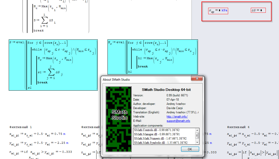

Добрый день!

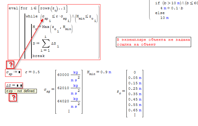

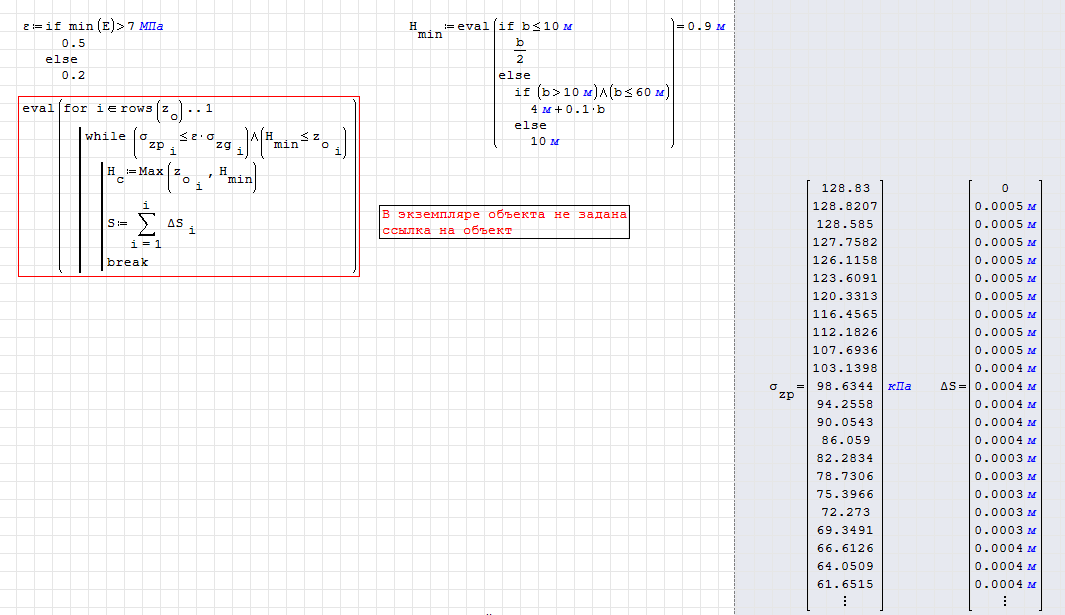

Поднял свой старый расчет фундаментов и занялся некоторой оптимизацией. Столкнулся с одной ошибкой "В экземпляре объекта не задана ссылка на объект" (см. скриншот):
moderator: external resource attached; please use the attach button if possible
Но код работает, хоть и ошибку высвечивает.
Ошибка в последней области "Определение вертикальных напряжений от внешней нагрузки и собственного веса грунта" файла "Ссылка на объект".
Смысл части кода, где ошибка, в том, чтобы осадка вычислялась только для слоев, слагающих вычисляемую сжимаемую толщу.
Возможно это следует записать по другому.
Сам файл
Ssylka na obekt.sm (322.46 KiB) downloaded 1119 time(s).
Спасибо!

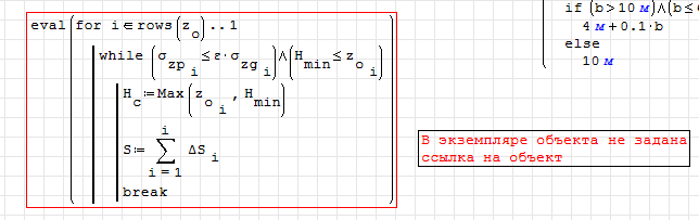

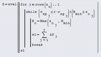

Сделал по другому:
Сам файл
Спасибо!
Сделал по другому:

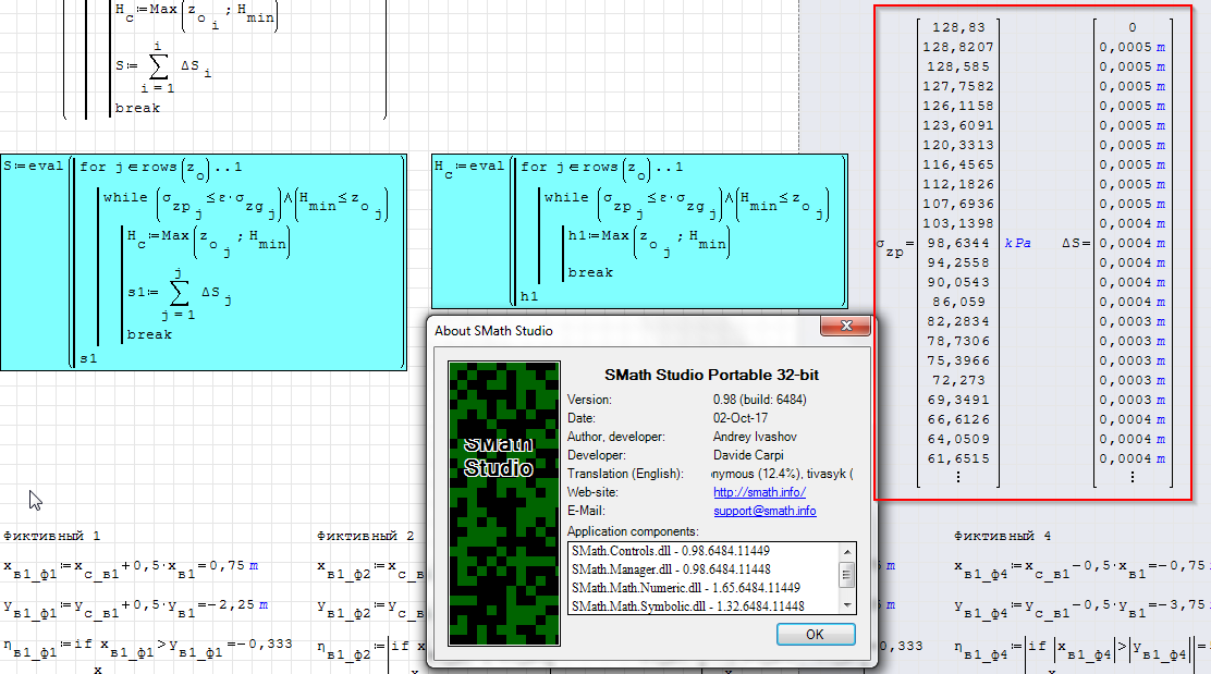

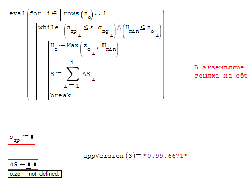

Не знаю почему у Вас возникает ошибка
... возможно действительно дело в версии.
Сделал так (выделено другим цветом и рамкой):
Ssylka na obekt2.sm (334.3 KiB) downloaded 1145 time(s).
Ошибки сейчас нет.
Ошибки сейчас нет.

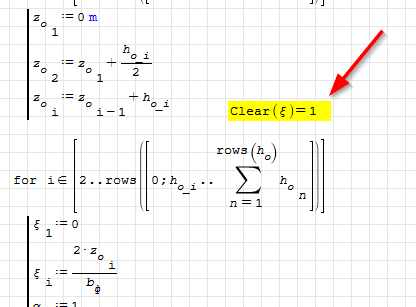

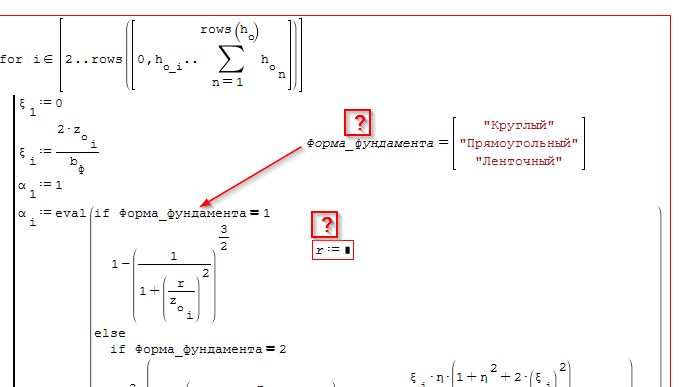

here's a quick fix, to put right above the first error in the worksheet:
![2018-07-23 11_18_30-SMath Studio - [Ssylka na obekt2.sm_].png](/en-US/files/Download/Bb3XCQ/2018-07-23-11_18_30-SMath-Studio---[Ssylka-na-obekt2.sm_].png)

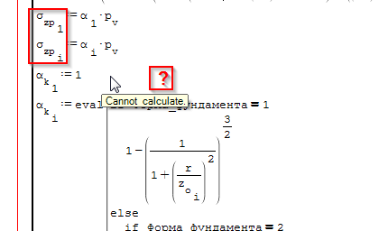

"cannot calculate" error message is triggered in the first line of the loop, by el(ξ,1):0.
The issue is due to recent changes in the policy of overwriting existing variables when assigning values by indices; since ξ already exists as scalar, you cannot assign values by matrix indices without redfining it as matrix or clearing it before.
![2018-07-23 11_32_25-SMath Studio - [Ssylka na obekt2.sm_].png](/en-US/files/Download/NAnUD7/2018-07-23-11_32_25-SMath-Studio---[Ssylka-na-obekt2.sm_].png)

Thank you Davide
I forgot to check it.
EDIT: But I still think there is an error in calculation - see my previous post. The if() clause was wrong. Only the last equation (from the three available) will be calculated because there is Форма_фундамента vector with three text elements. Therefore, logical expression Форма_фундамента = 1 has no sense. Moreover, variable r is even not defined.

WroteEDIT: But I still think there is an error in calculation - see my previous post. The if() clause was wrong. Only the last equation (from the three available) will be calculated because there is Форма_фундамента vector with three text elements. Therefore, logical expression Форма_фундамента = 1 has no sense. Moreover, variable r is even not defined.
I've seen it. Obviously yes, only the inner else condition will be calculated as it is the fallback for the always false statements before it; I assume there is an error somwhere, I'm waiting for further inputs by genf.
#12 Posted: 7/23/2018 7:28:21 AM
WroteWroteEDIT: But I still think there is an error in calculation - see my previous post. The if() clause was wrong. Only the last equation (from the three available) will be calculated because there is Форма_фундамента vector with three text elements. Therefore, logical expression Форма_фундамента = 1 has no sense. Moreover, variable r is even not defined.
"Это просто не весь расчет (довольно объемный).
Вычленил из него только одну часть, естественно не всё учёл." в том числе и "r".
"Форма фундамента" не вполне актуальна в данном расчете, так как не учитывается практически (задел на будущее).
