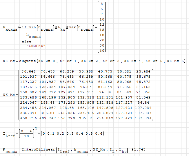

Добрый день!
Вопрос: Как можно упростить двойную интерполяцию (см. вложение). Выходит довольно громоздко.
Можно ли вообще создать пользовательскую функцию для подобных таблиц?
Tablica 7.8 SP 24.13330.2011.sm (21.22 KiB) downloaded 1898 time(s).

Спасибо
Не знал о такой стандартной функции - значительно облегчает работу.
Модифицировал расчет.
Tablica 7.8 SP 24.13330.2011_nov.sm (6.95 KiB) downloaded 1890 time(s).

Функция InterpolBilinear входит в состав модуля Custom functions. Из примера ясно, как ей пользоваться, но остальные функции модуля являются недокументированными (т.е. я не смог найти по ним документацию). Уважаемый Davide, Вы разработали множество полезных модулей для Smath. Нет ли у Вас ссылки на документацию с кратким описанием их функций?

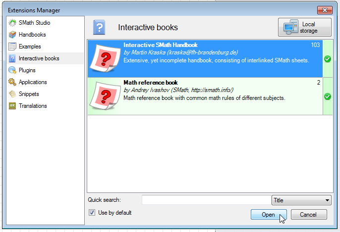

Здравствуйте,
Существует вложение с некоторыми примерами в первом посте на официальном нить.
Больше информации можно найти в «Interactive SMath Handbook» из Martin Kraska ("Tools" > "Plugins" > "Interactive books")
![2015-11-18 19_20_56-SMath Studio Desktop - [Page1].png](/en-US/files/Download/dNm4ke/2015-11-18-19_20_56-SMath-Studio-Desktop---[Page1].png)
