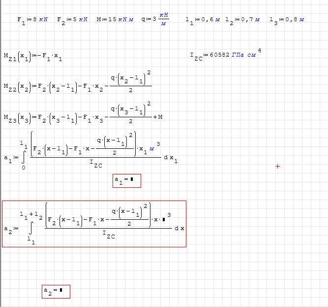

Интересует тот же вопрос: почему не учитываются единицы измерения при интегрировании.
И откуда берется вот такая ошибка?
Ваш файл исправил.
Пределы интегрирования не воспринимают единиц измерения,
т.е. остаются безразмерными.Поэтому результат интегрирования
следует умножить на единицу измерения(в данном случае на метр).
Лист1[1].sm (11.39 KiB) downloaded 1256 time(s).
