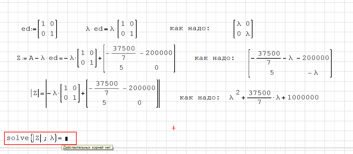

Привет всем. Возникла такая необходимость посчитать некоторые функции в общем виде, а потом решить уравнение с полученным результатом. Но, что-то не выходит, может я неправильно записываю формулу для решения уравнений? Я привел пример как это выглядит и как хотелось бы.Помогите разобраться. Спасибо Bezymjannyjj.png

1.Для решения уравнения лучше исполъзовать плагин Мапле.
2.Чтобы сделать "как хотелось бы" ,вместо λ подставьте ед.измерения,например, секунду.
Otvet.sm (7.71 KiB) downloaded 1685 time(s).

1. Вы можете загрузить лист из облака, используя File->Download as... В полученном файле Вы можете скопировать выражения и вставить в простой текстовый редактор (или в текстовую область SMath - начните её кавычкой " ). Очень полезно для "разбора полётов".
2. Вам выше посоветовали использовать единицы измерения для достижения цели. Но Ber7 посоветовал взять уже существующую единицу. Я просто воспользовался возможностью SMath использовать произвольные единицы - просто написав любое имя единицы после символа '. Например, лямбда.
3. Вы не смогли получить ответ от встроенной функции solve(#,#) потому, что она ищет ответ в диапазоне, ограниченном настройками программы (по умолчанию от -20 до 20). Ваш ответ находится в другой области. Для его поиска Вас следовало построить график функции, увидеть нужный диапазон и либо изменить настройки программы, либо (лучше) воспользоваться её расширенным вариантом - solve(#,#,#,#), которая дополнительно принимает нижнюю и верхнюю границу интервала. Вообще просто выставлять слишком большой интервал в настройках "на всякий случай" нехорошо, потому что во-первых, увеличится время работы, а во-вторых, возможны промахи - функция не будет находить решения.
Ну, и дополнительно - я показал одинаковый вид двух разных функций: abs() и det(). Нужно обращать внимание, какая используется.
