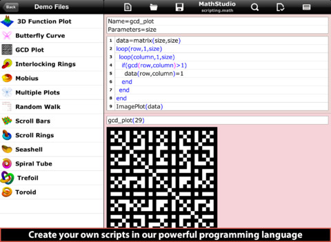

Я тут подумал, прикинул и решил, что на планшетниках интерфейс для работы с математическими выражениями должен быть пузырьковым

Оказывается есть один монополист на планшетниках: Math Studio.
