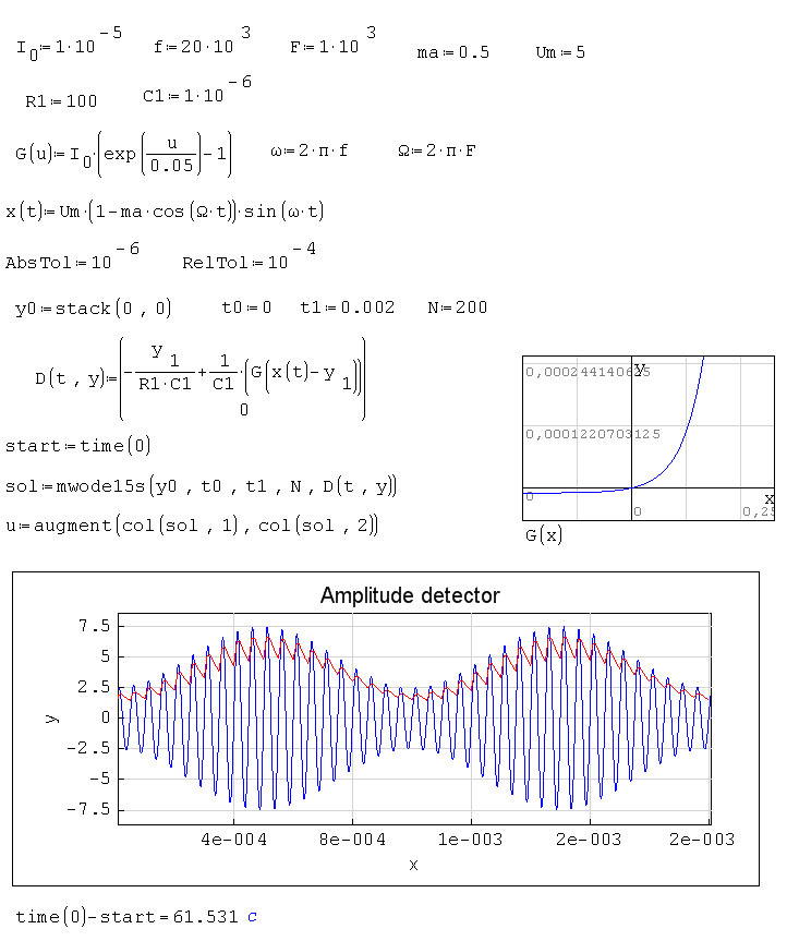

Список функций:
Операции отношения:
mweq(2), mwge(2), mwgt(2), mwle(2), mwlt(2), mwneq(2),
Численные решатели ОДУ:
mwode45(5), mwode23(5), mwode113(5), mwode15s(5), mwode23s(5),
Прочее:
mwabs(1), mwfft2(1), mwifft2(1), mwifftshift(2), mwfind(1), mwsign(2), mwfprintf(4), mwfscanf(3), mwfscanf(4).
Пароль: test
Назначение: Использование численной матричной алгебры из пакета Matlab.
Особенности:
1. Численная библиотека Matlab C++ Math Library 2.1 является 32-разрядной и будет работать только в 32-разрядной версии Windows (либо в 64-разрядной, но запущенной 32-разрядным процессом). По крайней мере тот вариант, что используется в дополнении.
Show Spoiler
Источники:
1. MATLAB C++ Math Library User's Guide. Version 2.1 - руководство пользователя, содержит общую информацию о библиотеке. Оно доступно автономно и через Help MATLAB.
2. MATLAB C++ Math Routine Reference. Version 2 - справка с описаниями всех функций Математической библиотеки C++, доступная автономно и из Help MATLAB. Каждая страница справки по функциям представляет C++ синтаксис функции и имеет ссылку на страницу MATLAB Function Reference для описания соответствующей функции MATLAB.
Matlab C++ Math Library. ODE solvers. Amplitude detector.sm (14.36 KiB) downloaded 2174 time(s).
