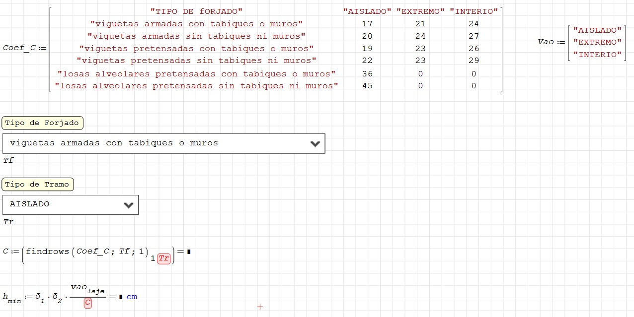

Hola a todos soy nuevo en el foro y estoy comenzando a dar mis primeros paso en Smath estudio.Mi pregunta es como puedo seleccionar un valor de una matris o tabela que tenga que procurar por fila y columna.

Ahora como puedo buscar por la fila el tipo de forjado y por la columna la luz ,cual es el valor?

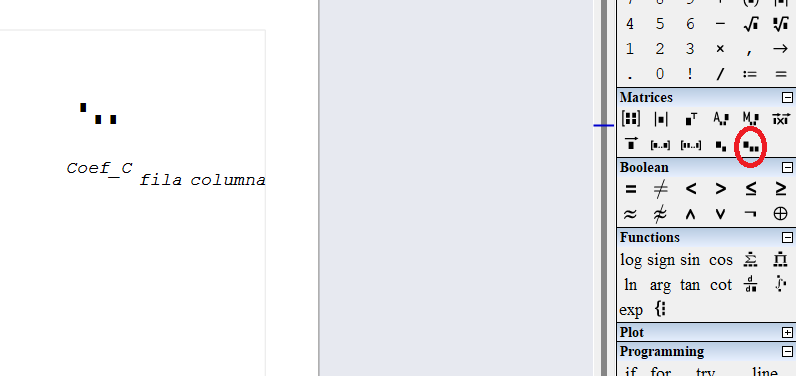

#4 Posted: 2/8/2024 5:28:56 AM
135 likes in 309 posts.
Hola,muchas gracias por tu ajuda.
Hola
Para hacer lo que mencionas, los números de fila y columna en SMath inician en 1. Entonces, la Columna "Tipo de forjado" sería la columna 1 y la columna "Tipo de Tramo Aislado" sería la columna 3.
Entonces, por ejemplo, si escribes en SMath el(Coef_C,4,1) obtendrás como resultado el valor "Vigas armadas" que es el dato almacenado en la fila 4 de la columna 1 ("Tipo de forjado" ). De igual manera, si escribes por ejemplo el(Coef_C,6,3), obtendrás el valor 22, que corresponde al dato contenido en la fila 6 de la 3a columna ("Tipo de Tramo Aislado" ).

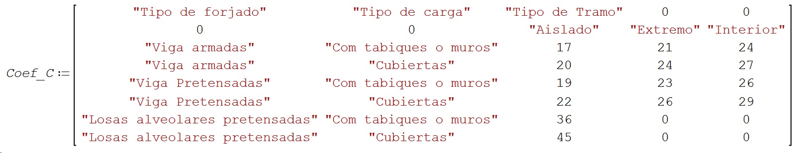

Hola Oscar yo lo que quiero es que me busque el valor automatico por la fila segun el tipo de forjado y por la columna segun el tipo de tramo.Coef.jpg

Esto que quiero hacer en Smarth estudios es hecho en Excel com las Funciones ÍNDICE e CORRESP

Ve este video, que creo te va a servir para lo que quieres hacer.
Saludos

Puede ser algo como esto:
Forjado_Tramo.sm (7.26 KiB) downloaded 1432 time(s).
Saludos
Carlos

Hola a todos ,
muchas gracias por sus ajudas consegui hacerlo.gracias a ustedes estoy aprendiendo.

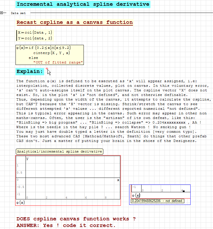

Both documents, Yours & Carlos fail to evaluate in my Solver 30405
Here is an interesting Spline suite to your 3 x 6 Matrix.
Project Forjado_Tramo Spline.sm (40.1 KiB) downloaded 1455 time(s).
