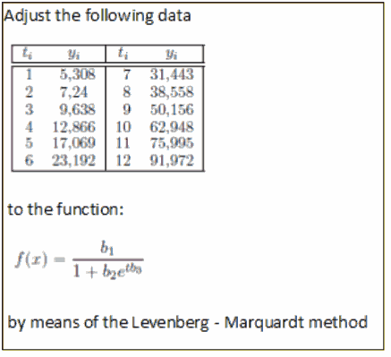

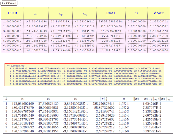

#1 Опубликовано: 17.07.2018 21:17:58
CBG
CBG
77 сообщений из 312 понравились пользователям.
Levenberg_Marquardt_Code_CBG.sm (137 КиБ) скачан 118 раз(а).
