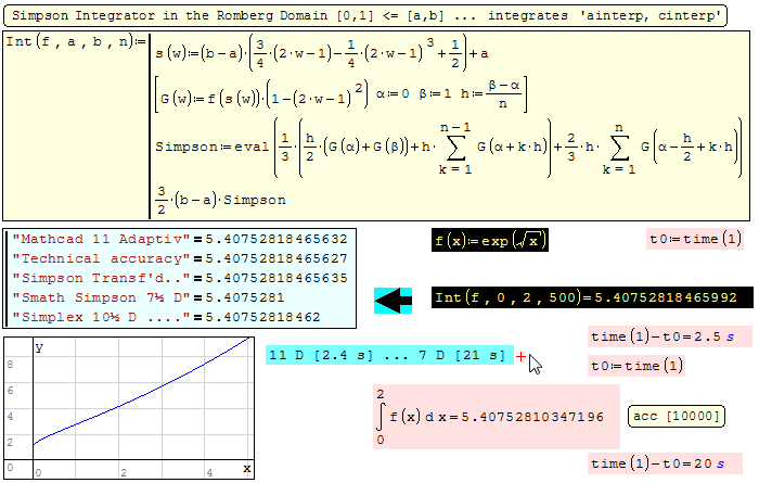

Форум SMath SMath Studio Samples SimpsonRomberg 1 страниц (1 вхождений) SimpsonRomberg - SimpsonRomberg - Сообщения К последнему сообщению #1 Опубликовано: 04.09.2018 11:44:05 Jean Giraud 983 сообщений из 6866 понравились пользователям. Группа: User This test function is enough to drop dead on the failure of ordinary Simpson !The Simpson-Romberg integrator will help your project survive.The naive look of a function is no indication of easy integration ... Ah !JeanIntegrate SimpsonRomberg.sm (13 КиБ) скачан 87 раз(а). 1 страниц (1 вхождений) Новые сообщения Нет новых сообщений
