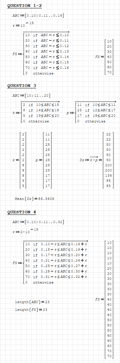

Итак, вопрос 1 - Есть параметр ABC, который лежит в определенном диапазоне. Диапазон может состоять как из целых чисел, так и из десятичных. От этого параметра у меня зависит параметр FX. Так вот, когда у меня диапазон из целых чисел, массив FX набирается корректно, а если десятичные, то расчет останавливается после 1 условия же.
Вопрос 2 - Продолжение моей программы. От того же параметра ABC у меня зависят параметры k и p, которые умножаются между собой для вычисления параметра Ds. После того, как параметр Ds посчитан, мне необходимо найти среднее значение получившегося массива. Подскажите пожалуйста как это сделать) И если это возможно сделать, то возникает следующий вопрос)))
Вопрос 3 - Если параметру Ds возможно задать усреднение, будет ли автоматически верный расчет, когда будет меняться диапазон параметра ABC?File not found.File not found.File not found.File not found.File not found.

Question 1): smath calculates the numbers in the range with a defined precision (precision error) and therefore the comparison is not respected. You can think of putting a tolerance for comparison as in the file I attach or reason for intervals such as you do for the calculation of "k"
question 1-2(s).sm (7 KiB) downloaded 69 time(s).
Question 2) The average can easily be calculated as in the file I attach or using the "Statistical Tool" plugin
question 3(s).sm (8 KiB) downloaded 64 time(s).
Question 3) As you set it no because if you change the range the comparison does not work. It is possible to better structuring the comparison function

Maybe this worksheet can help you.
As sergio mentioned, you will need statistical tools plug-in for easy average calculation.
And you will need custom functions plug-in for cases(), lelt(), etc.
Those are very essential, so they better be installed.
Floating pointed numbers are stored as divisions in SMath.
They make some difficulties with boolean expressions.
A tolerance could be helpful.
And you can reduce if blocks with cases.
You can also reduce boolean expressions with triple checks.
lele(), lelt(), ltle(), ltlt()
gege(), gegt(), gtge(), gtgt()
questions.sm (16 KiB) downloaded 69 time(s).

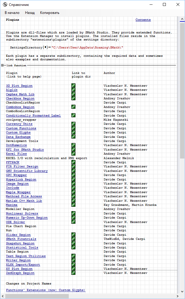

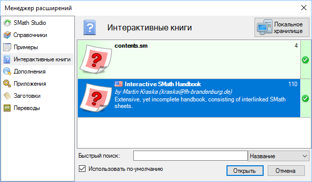

Скажите,а есть ли в программе описание плагинов?

Описание плагинов есть в интерактивном справочнике, который можно установить также как плагины, но из другого раздела.
