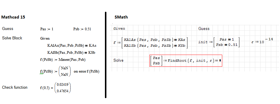

Hello everybody,
I am migrating to SMath from Mathcad 15 and I would appreciate a jump start in converting a solver into SMath as I am not yet familiar with all the details of SMath.
The problem is an exercise in thermodynamics with the calculation of a solid composition from a gas mixture.
Mathcad uses a solve block. I understood I need to convert it into a matrix.
Mathcad file (pdf format), the SMath sheet, and a summary are attached.
Thanks for the help

#2 Posted: 5/25/2022 12:39:54 PM
Hi. This could be an option, using the non linear solver from alglib plugin.

#6 Posted: 5/30/2022 8:38:01 AM
WroteMuchas gracias Razonar. Pero no entiendo come funciona. Puedes explicarme el methodo con un ejemplo mas sencillo ? O por favor enviame a una pagina con una explicacion.
Parece que "target" estructura el asunto y "Jx","J(x)" definen el metodo de resolucion. Pero cual es ? Y por fin "f" es el algoritmo que resolve la ecuacion.
Gracias,
Pedro
Hola Pedro. Sí, hay varios detalles "técnicos", por decirles de alguna forma.
A ver si estos comentarios explican un poco la solución.
La llamé "target" porque es el nombre que suele darse a la función que se quiere optimizar. Si te fijas en la forma en que está resuelto en Mathcad, el bloque given / find resulta en una función, no en los valores de las raíces. Esto porque tienes un sistema con 3 incógnitas y 2 ecuaciones: f ( PzSb ) = Find( Pas, Psb ). La función target no sería esa "f", aún.
Por otro lado, la función al_nlesolve se vuelve muy lenta si no se le da el Jacobiano de la función target, y la forma usual en SMath de construirlo es primero calcularlo y guardarlo en una etiqueta cualquiera (Jx en este caso) para luego decir que en realidad es una función de la variable x ( es decir: escribir J(x) = x ).
Con estos elementos ya puedes construir la función "f" que aparece en mathcad.
Se podría poner directamente
. f( PzSb ) = al_nleqsolve(guess,target)
y funcionaría en teoría, pero en la práctica es muy lenta, por lo cual hay que pasarle el jacobiano para que funcione más rápido, y quedaría
. f( PzSb ) = al_nleqsolve(guess,0,ε,target,J)
Pero como lo que interesa es llamarla recursivamente para calcular cientos de valores de Pas, Psb, a medida que te alejes del guess inicial le va a costar más trabajo encontrar las raíces, así que mejor pasas 'guess' también como argumento de f, así emplea las raíces previamente encontradas, que se supenen mejores aproximaciones de la raíz real que el valor inicial de guess.
Finalmente, para valores de PzSb que no encuentra solución, porque probablemente no la haya, en mathcad usas 'NaN', pero pasan dos cosas: SMath no tiene NaN, y además al_nleqsolve no retorna un error, sino que retorna un valor, pero que no se parece a una raíz. Así que en vez de 'NaN', la función f(PzSb,guess) lo que hace es verificar que normi(target(sol))
Espero haber podido explicar el procedimiento.
Saludos cordiales.

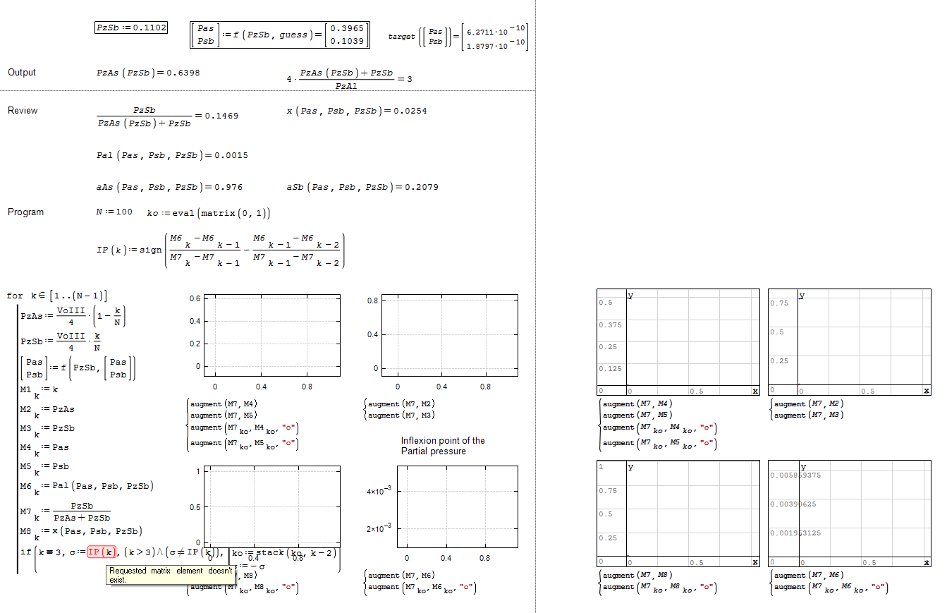

#8 Posted: 1/7/2023 10:41:04 PM
Feliz Ano Nuevo, Happy New Year,
Ahora, intento hacer un cambio de materiales, y lo consegui hasta la funccion que da los valores uno por uno.
Un parametros es borrado.
Obviamente, necesito hacer tambien cambios en el programa y los indejos de IP.
Pero no se leer las lineas siguentes
if(((ko≡0)&(k>2))&IP(k),ko:k-2,continue)
Y no entiendo como hacer los cambios indejos en IP(k).
Puedes explicarmelo por favor?
Necesito el entendimiento para los graficos
Gracias
Pedro
En ingles:
Now, the parameters of the problem have changed as the material is different.
I have achieved to make the change up to the definition of the function that give the single values.
There is one parameter less.
Obviously, I have to make the necessary changes in the program and to the indexes.
But I don't know how to read
And what's the exact purpose of IP(k)
Can you please explain them?
I need to understand the concepts in order to make the changes for plotting the data.
Thanks,
Pierre

#9 Posted: 1/8/2023 2:00:29 AM
Hola Pedro. Feliz año, igualmente. El problema a resolver es hallar el punto de inflexión de la curva dada por (x,y) = (M7,M6). Esto puede hacerse derivando M6 respecto a M7 y hallando los ceros de esa derivada, lo cual no parece algo fácil de hacer, ni siquiera numéricamente. Otra aproximación es discretizar sobre un índice, en este caso k, y detectar a partir de la definición de concavidad el momento en que ésta cambia, lo cual es la definición de punto de inflexión y es lo que se evalúa con IP(k). Para detectarlo y almacenarlo en ko, es la línea
Primero preguntas si ko es cero, por lo cual es el primer punto de inflexión, si k > 2 para asegurarte que puedas evaluar IP(k), pues IP(1) y IP(2) dan error, y finalmente si IP(k) = 1 (se puede omitir el igual a uno). Si las 3 preguntas son ciertas guardas k - 2 en ko, y si no continúas el lazo.
Esta otra versión hace más o menos lo mismo, excepto que detecta los dos puntos de inflexión.

#10 Posted: 1/9/2023 11:18:04 PM
Hola Alvaro,
* Intente resolver la hoja del compuesto binario pero hay un error que no entiendo.
"result is above max allowed positive number" en el bucle
Pero la funcion f por si sola da una respuesta sensata.
Es en el bucle que f no parece funccionar
Averigue como solucionar el error con eval y Optimization / Numeric, pero no resolvio el error.
(Y ahora encontraras eval por todos los lugares).

#11 Posted: 1/10/2023 12:33:13 PM
Hello all,
Here is a revised worksheet.
* Parameters are in matrix format (pz, Mp) for a more condensed program (later "if" test of negative values is in loop)
* First pass is using as a guess the solution calculated for the definition of the function.
* Next pass in the loop is using the previous solution as a guess
* The issue is with the use of the function in the loop. The error goes away once removed.
Thanks for helping
Pierre
VSD06 G14 12 Binary.sm (55 KiB) downloaded 79 time(s).

#12 Posted: 1/10/2023 3:21:17 PM
You may want testing try on error from f(x) menu
#13 Posted: 1/10/2023 4:08:21 PM
Hello All,
Try / on error does something. The error vanished.
But I am still getting nothing.
How to I get to display the result matrix out of the program ?
The file doesn't appear to save. Maybe it's an empty matrix ?
How is the plot defined from a 2D matrix?
Thanks for the help,
PierreVSD06 G14 12 BNR rev.sm (46 KiB) downloaded 79 time(s).

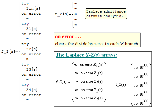

WroteTry / on error does something. The error vanished.
Mathcad uses NaN [Not a Number]
T,G has used ^-307 as NaN
I suspect Smath Try on error is 10^-15 or close
