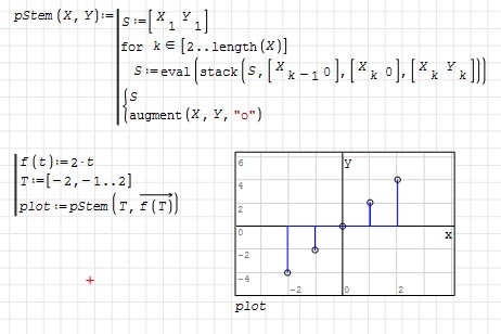

Добрый день.
Мне необходимо построить график точками. Что-то подобное делал 100 лет назад в маткаде...
Суть: есть функция, например f1(t):=2*t
Я хочу изменять в графике t от -2 до +2 с шагом 1.0. Т.е. я хочу видеть на графике пять точек. Точки должны быть на координатах (-2,-4), (-1,-2), (0,0), (1,2), (2,4).
Можно эти точки соединить прямыми, можно оставить точками. Как это сделать в smath?
ps вообще тут суть вопроса... в реалии f1 очень сложная и состоит из 2-х десятков функций, а t меняется от 18000 до 0, с шагом 100.
т.е. создавать матрицы из миллиона точек и вываливать их на листе и потом скролить до графика не очень охота.

Hi. This is a way.
pStem.sm (8 KiB) downloaded 87 time(s).

Спасибо. с plot получилось.
А можно убрать вертикальные синие линии от точки до оси х?

Something like this?
juvf 2/18/2022 4:38:00 AM

Да!!! То, что нужно!!! ОГРОМНОЕ СПАСИБО!!!
А как это из *.jpg в *.sm преобразовать?
Как добавить дополнительную строку "Y:=f(T)"? Как в plot добавить фигурную скобку с двумя augment?
ps Очень интересный функционал в smath. Где-то есть мануал на подобные функции?
Sorry, I forgot to upload the file.
pStem.sm (9 KiB) downloaded 90 time(s).
You can type line(,,,) and sys(,,,). And ... see some videos about SMath syntax.
Yes, but I don't know which tutorial could be the best for you. There are many. Others in this forum can help for that.

Ещё раз огромное спасибо!!!!
