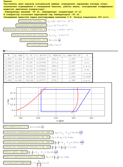

Ideal Vapor-Compression Refrigeration Cycle (CoolProp)
Расчет цикла ПХМ с помощью (CoolProp)
Возможен выбор холодильного агента и т.д.
